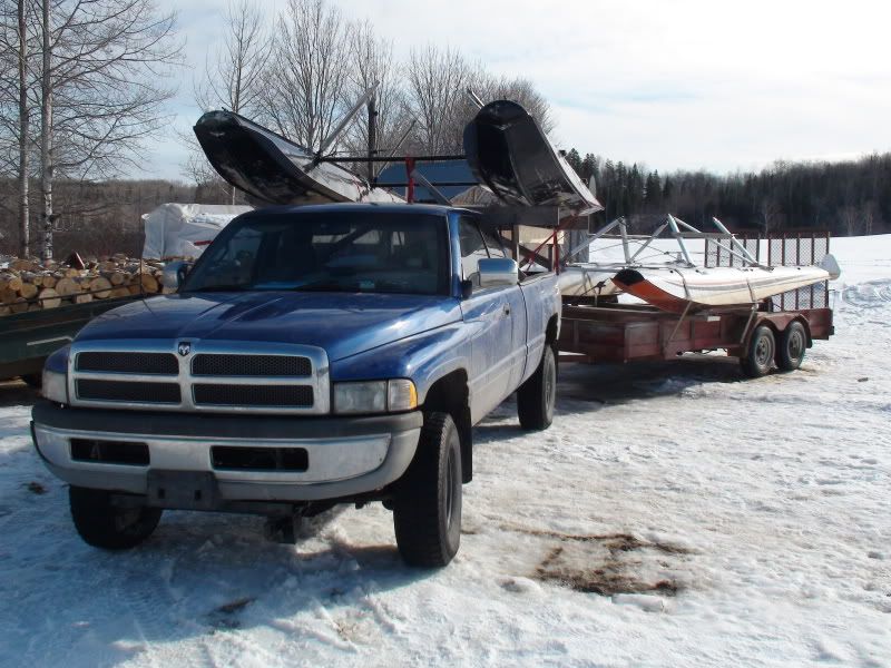

On fini par tout strapper les flottes sur le pickup. Ca va faire drole d'arriver en ville en hiver avec 2 set de flotes......

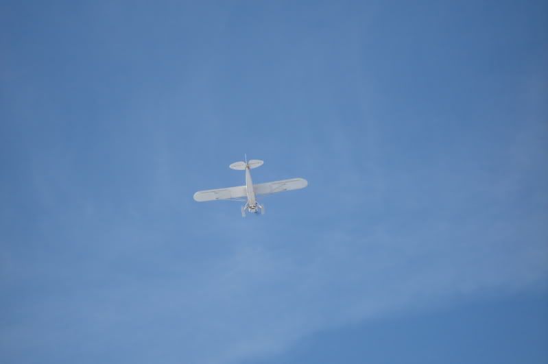

Le vol fut excellent, sans probleme, on a suivi la route pour etre safe.
On arrete mangé j'ai dis. Atteris dans le champs en face du tombereau a St-Lin pour un petit cheeseburger au grand plaisir de motoneigistes.
Passe au dessus du garage pour saluer mes amis mes parents qui étaient bien sur descendu pour voir leur bébé avec son premier avion.....
Atteris dans le champs en arriere de chez nous et parke l'avion a coté du garage.

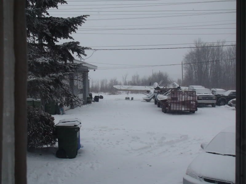

En me levant se matin je vois tu pas mon avion de mon salon, parker drette dans court, avec une météo de cul pour la semaine!!! Ca commence!!
