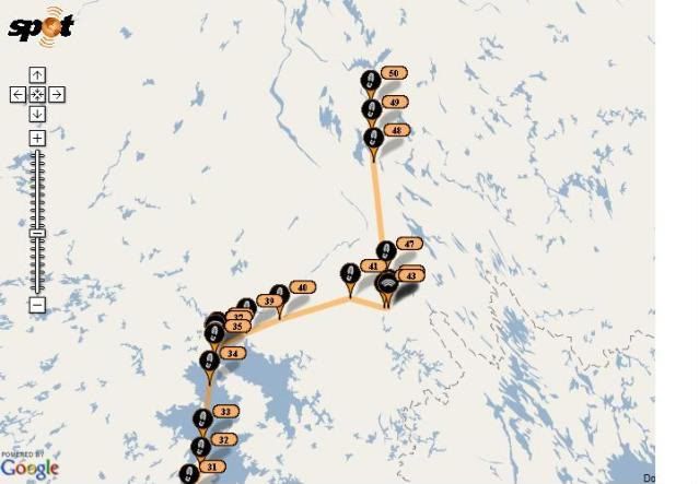

Quand Bob a fait son voyage dans le nord cet été, j'ai suivi sa track. À plusieurs reprise le signal sautait les 10 minutes. Environ une fois sur dix envois, et ce, de façon régulière.
À un moment donné, il s'est écoulé 40 minute entre deux position de Bob (position 47 et 48 de la track). 20 minutes entre 40 et 41, et 20 minutes entre 33 et 34.
En plus le consensus général est que à peu près personne arrive à manipuler correctement la séquence de pittonage pour mettre en marche le suivi.
C'est une bébelle, qui peut aider en cas de pépin, mais en aucun cas Transport Canada ne devrait approuver un tel appareil comme remplacement direct du ELT Automatique fixe.
40 minutes entre deux position, si l'avion vole 110 noeuds (un C172), ça fait un rayon de recherche de 134 km de diamètre. Ça donne un rayon de recherche beaucoup trop grand. En revanche la précision du ELT 406, si il fonctionne, est de l'ordre de un mile, (1.6 km).
malheureusement pour le SPOT, le pick-up du signal se fait que par une seule source: un satellite d'une compagnie privée. Le futur du suivi de vol repose à mon avis plutôt sur L'APRS (Automatic position reporting system) qui utilise plutôt les onde HF et peut être capté par des milliers de radio à travers le monde. C'est déjà utilisé sur les camions et bateau porte conteneurs.
track de Bob à 6h23 am vendredi le 21 aout 2009
